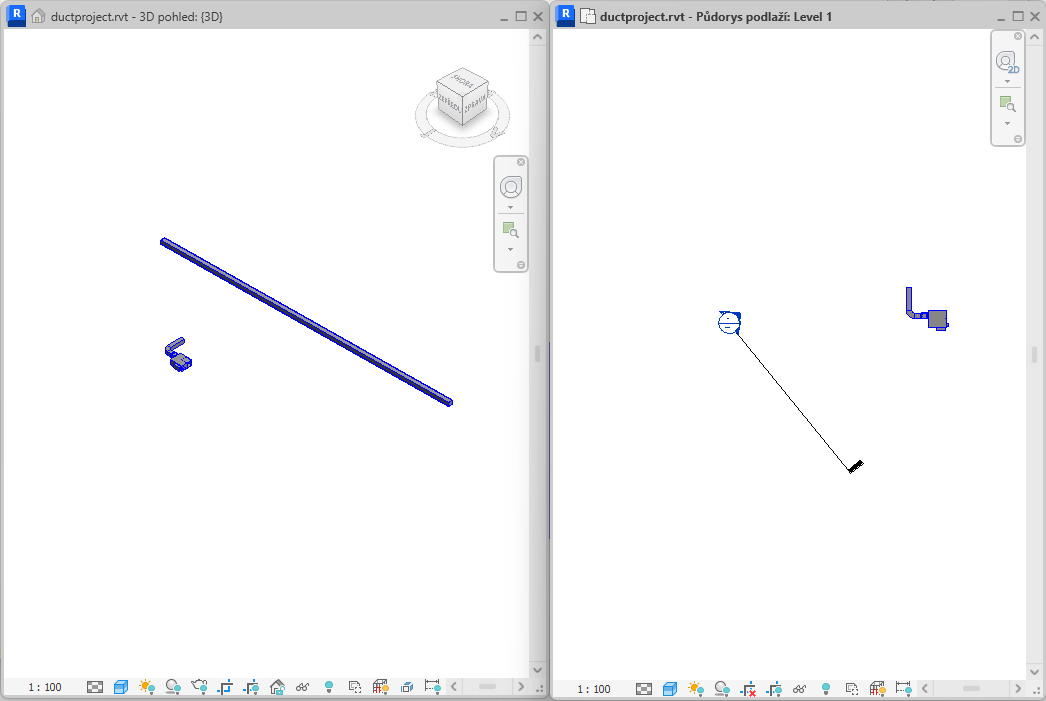

V tomto případě, když je potrubí kresleno v pohledu řezu (1), aplikace Revit přidá krátký segment potrubí mezi spojku VAV a koleno, jak je vidět v půdorysném pohledu (2) a 3D pohledu (3).
V následujícím příkladu jsou v bokorysném pohledu přidány k potrubí dva vertikální segmenty potrubí. Původní potrubí je zobrazeno v půdorysném pohledu (1), v asociovaném 3D pohledu (2) a v jižním pohledu (3).
Výsledné vertikální segmenty jsou zobrazeny (zleva doprava) tak, jak se zobrazí v půdorysném pohledu (1), v asociovaném 3D pohledu (2) a v jižním pohledu (3).
V tomto případě, když je potrubí kresleno v jižním pohledu (1), aplikace Revit přidá krátký segment potrubí mezi spojku VAV a koleno, jak je vidět v půdorysném pohledu (2) a 3D pohledu (3).
