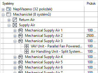

V aplikaci Revit se zobrazí zpráva označující počet systémů vytvořených z vybraného systému.
Na stavovém řádku se zobrazí průběh.
Název přiřazený k rozdělenému systému tvoří název původního systému s připojeným číslem.
