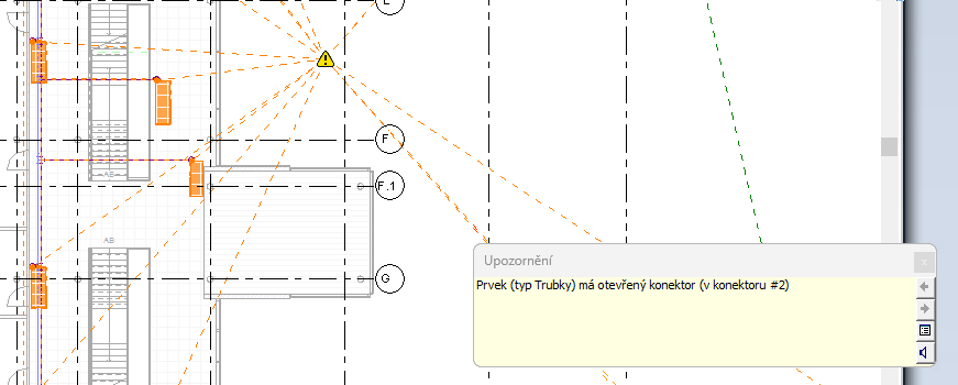

Systém není řádně připojen, pokud prvky v systému nejsou spojeny do jedné fyzické sítě. Například systém s jedním nebo více tělesy nespojenými do jedné sítě trubek není řádně připojen.
Kliknutím na značku varování zobrazíte související výstražné hlášení. V příslušném výstražném hlášení můžete pomocí tlačítek se šipkami procházet seznamem zpráv. Kliknutím na tlačítko
Rozbalit dialog upozornění zobrazíte podrobnosti výstražného hlášení.
