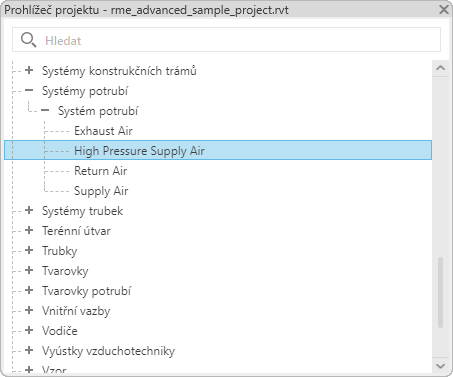

V následujícím příkladu byl z typu systému Přívod vzduchu vytvořen typ Vysokotlaký přívod vzduchu a má stejnou klasifikaci systému.
