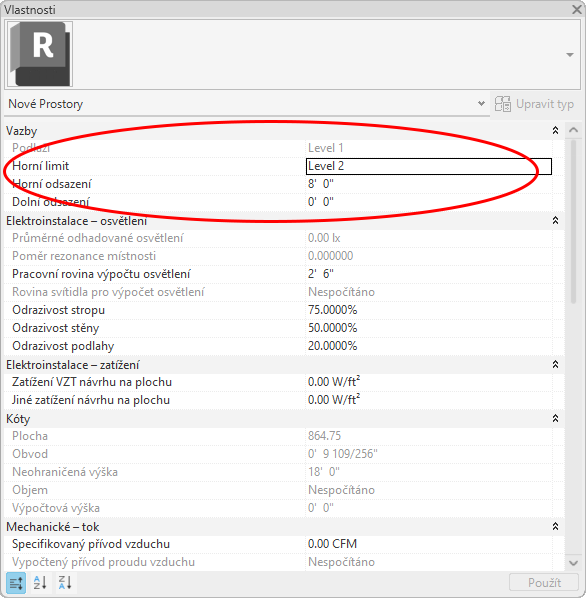

rozevírací panel Místnost a plocha
Výpočty ploch a objemů) (výchozí nastavení). Další informace naleznete v části Výpočty objemů. Při vytváření řezu se ujistěte, zda linie řezu protíná prostor v půdorysu podlaží, abyste viděli prostor v pohledu řezu.

Všimněte si, že se zobrazí dva ovládací prvky pro přetahování (horní a dolní) a odpovídající dočasné kóty. Ovládací prvky pro přetahování, kóty a stínovaný prostor vyznačují vertikální rozsah vybraného prostoru. Horní ovládací prvek pro přetahování a kóty udávají horní odsazení. Dolní ovládací prvek pro přetahování a kóty udávají dolní odsazení.
Můžete zadat kladné nebo záporné hodnoty.
Vertikální rozsah prostoru se změní. Všimněte si, že ovládací prvek pro přetahování se přemístí a stínování se upraví tak, aby udávalo nový vertikální rozsah.
Pokud je vertikální rozsah mimo prvek ohraničující místnost, například podlahu nebo podhled, prostor se přichytí k prvku ohraničujícímu místnost. Ovládací prvky pro přetahování a dočasné kóty budou však udávat určený vertikální rozsah, jak je znázorněno níže.
Vertikální rozsah prostoru se předefinuje a objem prostoru odpovídá vašim specifikacím.
