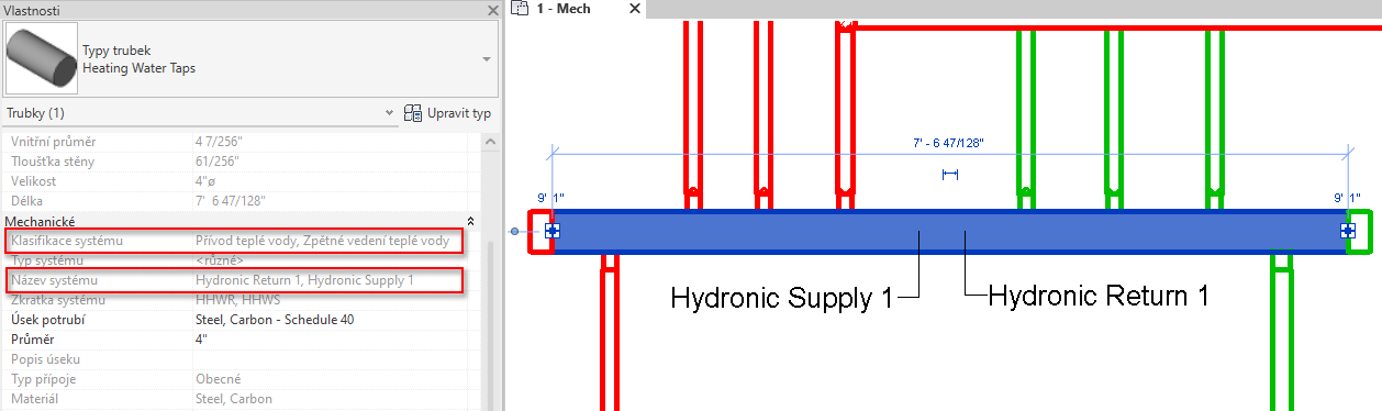

Pokud jsou sekundární smyčky spojeny s rozdělovačem pomocí vývodů, bude rozdělovač obsahovat oba systémy primární smyčky – přívodní i zpětný. Tyto systémy bude rozděleny ve středu potrubí, jak je ukázáno na štítcích na obrázku níže. Všimněte si, že názvy i klasifikace obou systémů jsou zobrazeny na paletě Vlastnosti.
