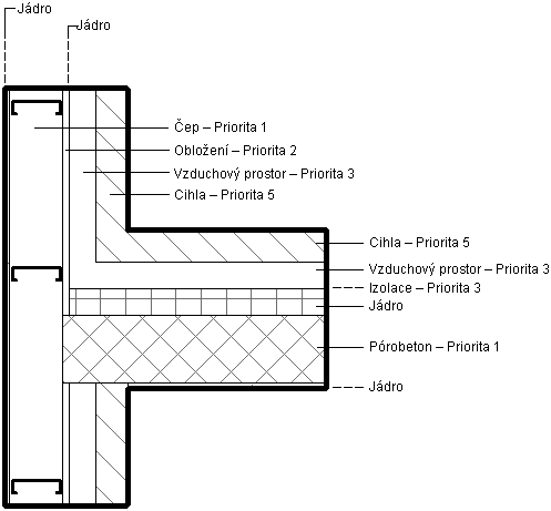

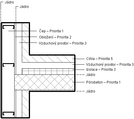

Použití funkce ve vrstvě složené konstrukce
Každé vrstvě se přiřazuje specifická funkce, aby se tato vrstva mohla spojit s odpovídající funkční vrstvou. Funkce vrstev jsou seřazeny podle priority.
Pravidla pro spoje vrstev
Funkce vrstev
Vrstvám lze přiřadit tyto funkce:
