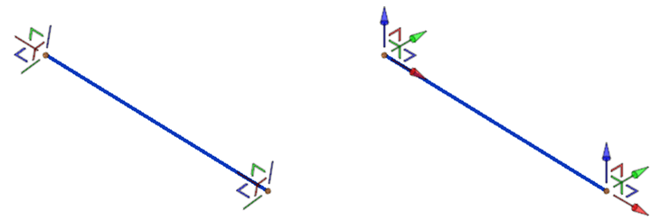

Analytické pruty lze řídit pomocí koncových ovládacích prvků nebo analytických uzlů, které jsou připojeny na každém konci prvku.
  • Polohu analytického prutu můžete řídit úpravou ovládacích prvků prutu. Tyto ovládací prvky se zobrazí, když je vybrán analytický prut. Přetažením ovládacího prvku můžete přesunout konec a stisknutím mezerníku přepnout souřadnicový systém ovládacího prvku:
  • Polohu analytického prutu můžete také řídit úpravou polohy analytického uzlu. Přetažením lze přesunout uzel a stisknutím mezerníku lze přepnout souřadnicový systém ovládacího prvku:

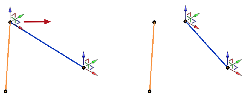

  • Chcete-li odpojit analytický prut od připojeného uzlu, nejprve vyberte analytický prut a pomocí ovládacích prvků prutu přetáhněte konec pryč od připojeného uzlu. Nový analytický uzel bude automaticky vytvořen na volném konci prvku.
