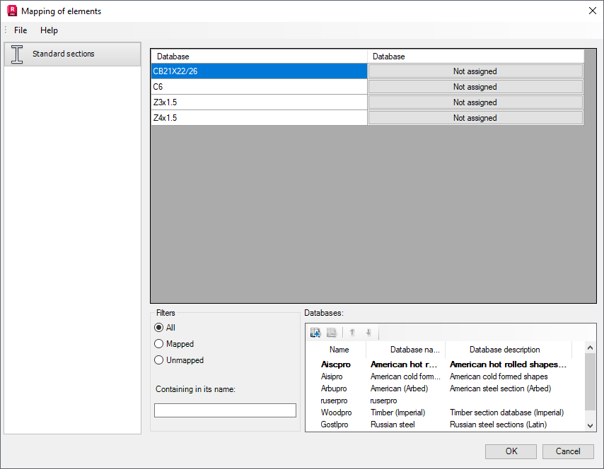

  6. Dialog Mapování prvků se otevře pouze tehdy, pokud v průběhu přenosu nejsou názvy řezů (definované v aplikaci Revit) rozpoznány v databázi aktivních řezů aplikace Robot.
    • Klikněte na tlačítko Nepřiřazeno umístěné na pravé straně profilu, který nebyl rozpoznán. Otevře se další dialog, kde bude vybrán profil, který má být přiřazen z databáze.
      Pomocí ikon v dialogu Mapování prvků můžete provést tyto úkony:
      přidat vybranou databázi profilů do seznamu.
      odstranit vybranou databázi profilů ze seznamu.
      změnit pořadí zobrazení databází profilů (o jednu pozici nahoru nebo dolů).
    • Když kliknete na tlačítko OK, řezy z databáze jsou přiřazeny k nerozpoznaným řezům (jsou jim přiřazeny geometrické vlastnosti).
