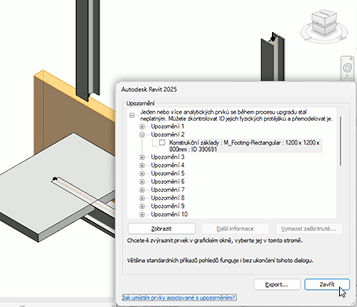

  3. Zobrazí se zpráva s upozorněním, k čemu došlo, a kroky, které je potřeba k vyřešení tohoto problému provést:
    „Jeden nebo více analytických prvků nemá správnou geometrii, ale jejich asociované fyzické prvky jsou v pořádku. Geometrii analytických prvků můžete znovu vytvořit novým modelováním na základě jejich fyzických protějšků.“

  1. Na kartě Správa panelu Dotaz klikněte na možnost (Přehled upozornění).
  2. V dialogu Upozornění klikněte na znaménko plus vedle zprávy s upozorněním týkající se upgradu modelu. Rozbalí se seznam jednotlivých upozornění.
  3. Kliknutím na znaménko plus vedle jednotlivých upozornění zobrazíte další informace o prvcích.
  4. V dialogu Upozornění vyberte některé z upozornění, klikněte na znaménko plus a vyberte informace o prvku.
  5. Kliknutím na tlačítko Zobrazit v dialogu Upozornění zvýrazněte vybraný prvek v modelu.
  6. Po identifikaci prvku (například stěny) zavřete dialog Upozornění.
