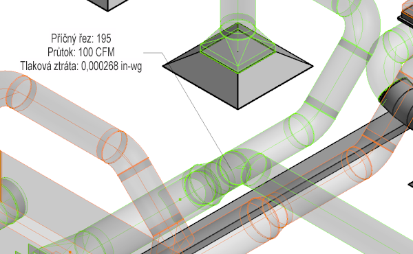

V konstrukčních a výrobních sítích můžete kontrolovat a vizualizovat data poklesu tlaku a toku. Analytické segmenty jsou v uživatelském rozhraní zobrazeny jako dílčí prvky. Tyto segmenty lze vybrat, opatřit popisky a vytvořit jejich výkaz.
Analytické segmenty jsou dílčí prvky prvků návrhu nebo výroby. Viditelnost analytických prvků můžete povolit pomocí přepsání viditelnosti a zobrazení v pohledech. Stisknutím tabulátoru, když je kurzor nad prvkem návrhu nebo výroby, přepnete výběr na analytický prvek.
Poznámka: Analytické segmenty se zobrazují pouze při použití síťových výpočtů.
Analytické segmenty lze opatřit popisky a vytvořit jejich výkaz, aby bylo možné porozumět síťovým výpočtům pro jednotlivé segmenty.
