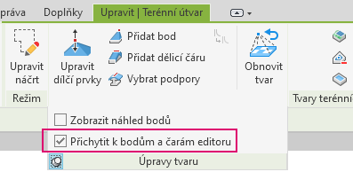

Řízení vnitřního uchopení
V režimu úprav tvaru povolte nebo zakažte uchopení k vnitřním bodům a hranám.
  1. Na kontextové kartě vyberte možnost Upravit | <Prvek>rozevírací seznam panelu Úpravy tvaru(Přichytit k bodům a čarám editoru).
  2. Pokud je tato možnost vybrána, kurzor se přichytí k vnitřním bodům a hranám vytvořeným během úprav tvaru.
  3. Jestliže tato možnost není vybrána, vnitřní body a hrany budou ignorovány.
    Poznámka: Tato možnost ve výchozím nastavení není zaškrtnuta.

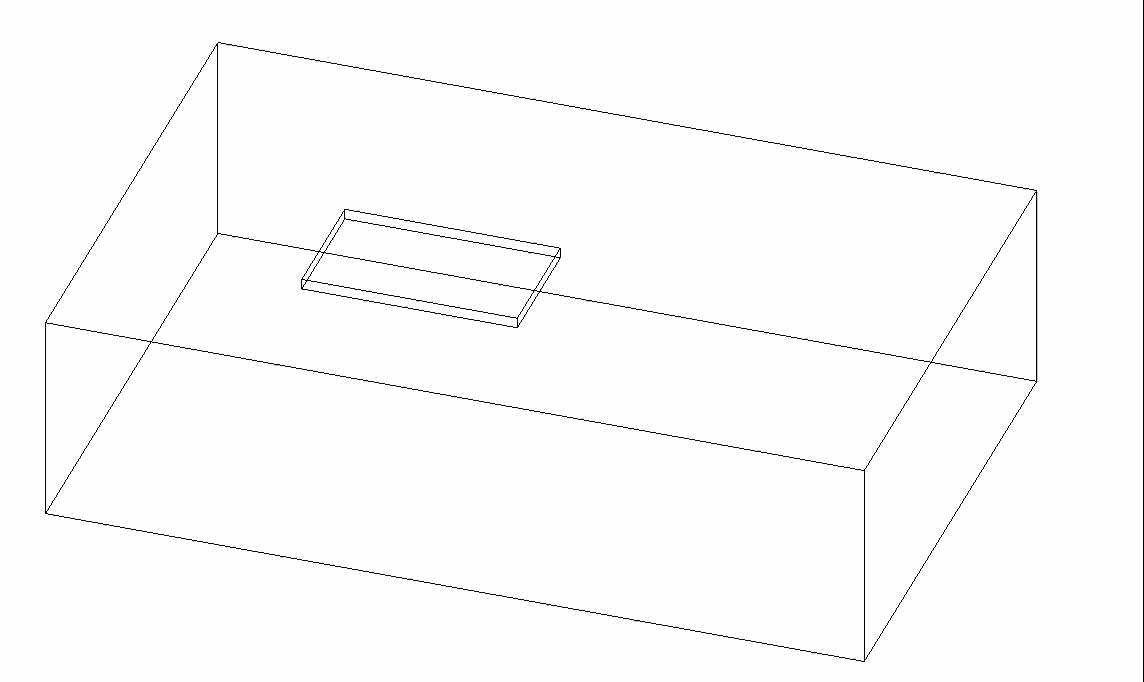

Uchopení X, Y, Z
Po přechodu do režimu tvaru desky klikněte na tlačítko Přichytit XYZ na kartě Upravit | Terénní útvar panel Výška modifikátoru.
Hodnota zobrazená poblíž kurzoru udává výšku referenčních objektů na základě nastavení Základní výška. Pokud je vybrána možnost Přichytit XYZ a umístíte ukazatel myši na místo, které není referenčním objektem, bude se výška řídit chováním Podél povrchu.
Viz část Uchopení k referenčním objektům.
