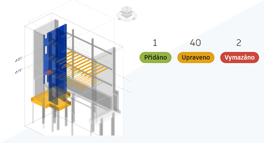

Po přihlášení k účtu Autodesk Account v projektu aplikace Revit, který obsahuje připojený model koordinace, kliknutím na možnost Spolupracovat kartu Koordinovat tlačítko Změny modelu koordinace otevřete paletu Změny modelu koordinace.
Na paletě se zobrazí přehled přidaných, upravených nebo odstraněných objektů, které jsou zvýrazněny i v modelu. Kategorie můžete filtrovat tak, aby se zobrazovaly pouze přidané, upravené nebo odstraněné objekty, a to zrušením výběru kategorií, které nechcete zobrazit.
