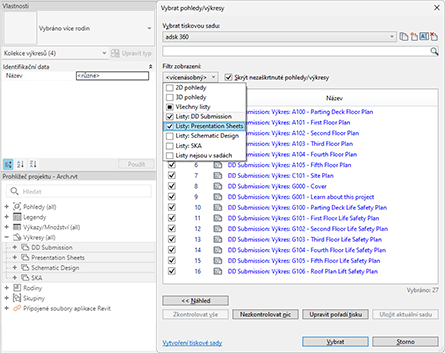

Kolekce výkresů
Pomocí funkce Kolekce výkresů můžete přiřadit libovolný výkres v modelu do flexibilních skupin.
Je tím podporováno vlastní uspořádání, na které lze v aplikaci Revit odkazovat (například v pohledech, výkazech, rodinách a filtrech).
Vedle stávajících parametrů výkresů a pohledů jsou pro kompatibilní typy pohledů v aplikaci Revit dostupné parametry Kolekce výkresů a Referenční kolekce výkresů.
Dialog Export/Tisk obsahuje každou kolekci výkresů jako zvláštní přepínač filtru zobrazení, který podporuje přesný výběr výkresů v jedné nebo více kolekcích.
Viz část Kolekce výkresů.
