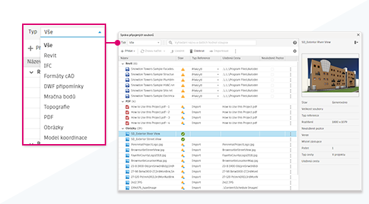

Nový dialog Správa připojených souborů
Dialog Správa připojených souborů byl vylepšen a umožňuje nyní efektivnější práci.
Dialog zobrazuje devět typů připojených dat (modely aplikace Revit, připojené soubory IFC, formáty CAD, připomínky DWF, mračna bodů, topografie, soubory PDF, obrázky a model koordinace) seskupených ve stromové struktuře, což usnadňuje správu a navigaci. Můžete filtrovat skupiny a vyhledávat připojené soubory. Podrobné informace o jednotlivých typech dat lze zobrazit na sbalitelném bočním panelu na pravé straně.
V horní části okna je zobrazena řada nástrojů, které jsou dynamicky generovány podle typu a stavu dat.
Viditelnost jednotlivých sloupců můžete nastavit v seznamu Zobrazit sloupce, k němuž získáte přístup pomocí tlačítka s ikonou ozubeného kola v pravém horním rohu tabulky. Chcete-li získat úplnou adresu připojeného souboru, můžete ji zobrazit v popiscích nástrojů a přímo zkopírovat ze sloupce Uložená cesta.
