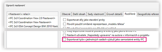

- Pomocí této možnosti můžete exportovat tyče v rovnoměrných sadách výztuží jako samostatné entity IFC:
Další informace naleznete v tématu Možnosti nastavení exportu do formátu IFC.
