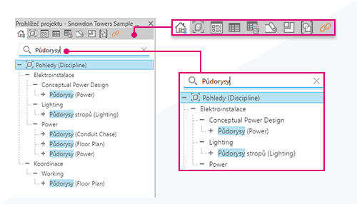

Prohlížeč projektu s kartami
Karty v Prohlížeči projektu minimalizují posouvání a omezují počet kliknutí potřebných pro úlohy, zejména u velkých projektů.
Vždy jsou zobrazeny karty pro 8 často používaných typů: Vše, Pohledy, Legendy, Výkazy, Výkresy, Rodiny, Skupiny, Připojení. Karty ostatních typů pohledů (Zprávy, Výkazy panelů, Sestavy) se zobrazují dynamicky. Jejich pořadí se řídí pořadím různých typů pohledů na kartě Vše.
Další informace o vyhledávání a navigaci naleznete v části Prohlížeč projektu.
