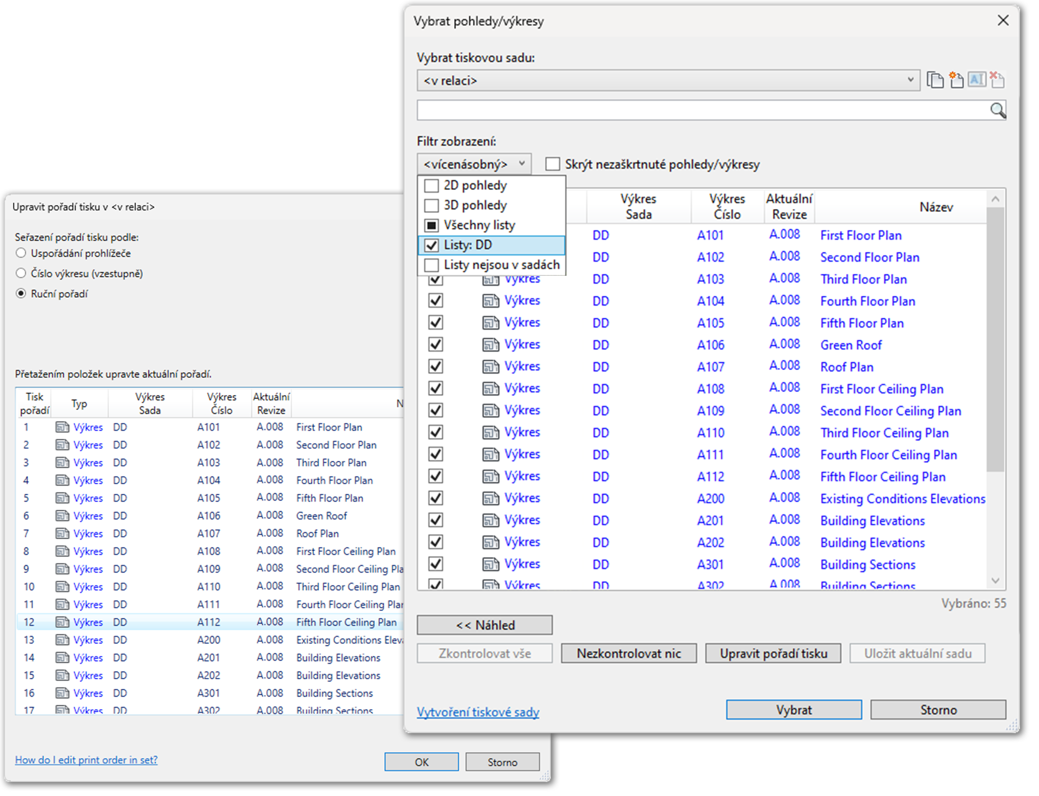

Výběr pohledu a výkresu je jednodušší díky tomu, že do dialogu byly přidány další sloupce pro kolekci výkresů, číslo výkresu a aktuální revizi. Export do formátu PDF byl vylepšen a je nyní rychlejší a přesnější.
Tisk/export výběru výkresů
Dialog Vybrat pohledy/výkresy byl aktualizován tak, aby zahrnoval sloupce pro kolekci výkresů, číslo výkresu a informace o aktuální revizi. Pomocí těchto sloupců můžete efektivně identifikovat a vybrat požadované pohledy a výkresy, které chcete zahrnout do výstupu.
