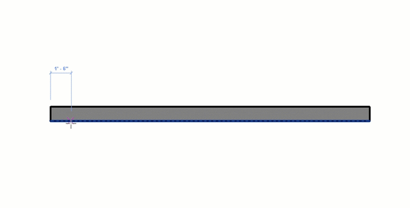

Automaticky spojte nově vytvořenou architektonickou stěnu se sousední stěnou nebo je spojte a uzamkněte dohromady, abyste urychlili proces modelování při práci s více stěnami.
Na kartě Upravit | Umístit stěnu na panelu Umístění klikněte na možnost (Automaticky připojit), chcete-li pouze spojit novou stěnu se sousední stěnou, nebo kliknutím na možnost (Automaticky připojit a uzamknout) spojte stěny a uzamkněte je, aby se přesouvaly společně. Jakékoli vložené prvky ve spojených stěnách budou perforovat obě stěny.
