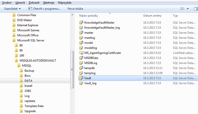

Jestliže nainstalujete aplikaci Autodesk Vault Server, vytvoří se jediné úložiště s názvem Úložiště. Databázové soubory úložiště budou vytvořeny ve složce MSSQL$AUTODESKVAULT\Data v instalační složce serveru Microsoft SQL Server (MSDE2000).
Některé z databází umístěné ve složce Data jsou používány serverem SQL, zatímco ostatní patří úložišti. Každý databázový soubor (MDF) má asociovaný protokol (LDF) obsahující důležitá data operací a je nutné jej přesunovat, zálohovat a obnovovat společně s databázovým souborem.
Poznámka: Důležité: Nikdy neměňte informace v SQL databázi.
