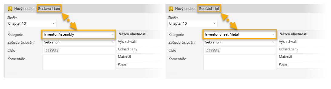

Výchozí konfigurace nástroje Data Standard předpokládá, že uživatelé aplikace Vault Professional primárně vytvářejí soubory kategorie Engineering, zatímco uživatelé aplikace Vault Office obvykle vytvářejí nové soubory v kategorii Office. Většina zákazníků pro soubory Engineering a Office implementuje více než jednu kategorii. Například rozlišují součásti, plechové součásti, sestavy, výkresy a další. Zařazení se obvykle řídí pravidly specifickými pro danou společnost a nástroj VDS je skvělou volbou k automatizaci těchto pravidel. Uživatel již nemusí tyto normy nastavovat ručně.
Skripty pravidel v této kapitole mění výchozí předběžný výběr kategorie Engineering na jednotlivé kategorie pro součásti, sestavy nebo příslušné kategorie výkresů ve všech aplikacích VDS, AutoCAD, Inventor a Vault.
V této kapitole se přerušuje spojení mezi výběrem kategorie a způsobu číslování. Kapitola 11 se zaměřuje na možnosti implementace jiného pravidla pro filtrování a předběžný výběr odpovídajících způsobů číslování.
