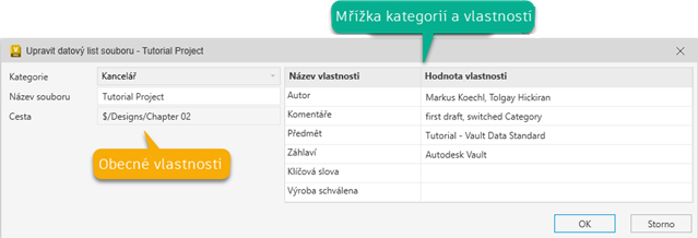

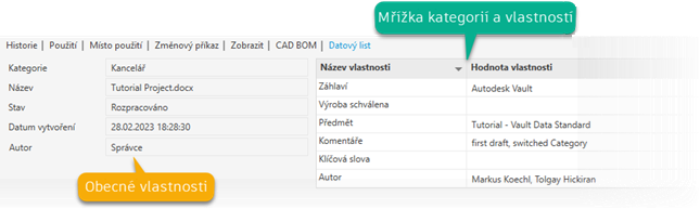

V kapitole 2 jsme již v datových listech zavedli dvě oblasti vlastností: Obecné vlastnosti a Mřížka dynamických vlastností kategorie.
Mřížka obecných vlastností obsahuje statické definice, popisek a ovládací prvek obsahu vázaný na vlastnost úložiště Vault. Ty jsou uloženy v definičním souboru dialogu. Dynamická mřížka je prázdný objekt mřížky, který automaticky přidává popisky a pole hodnot prostřednictvím výběru kategorie entity (soubor, složka, uživatelský objekt). Tyto dvě mřížky jsou základními prvky v částech Vytvořit/upravit datové listy (viz obrázek výše) a Datové listy na kartách podrobností:
