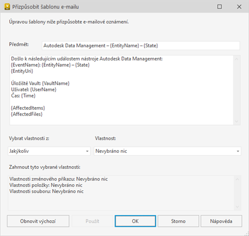

Zde je výchozí zobrazení šablony e-mailového oznámení ohledně změnového příkazu, kterou uvidíte před výběrem vlastností v části Nastavení úložiště.
Štítky jsou zástupné znaky v šablonách e-mailů, které automaticky vyplňují informace v e-mailu. Například {EntityName}.
Níže je uveden seznam výchozích štítků:

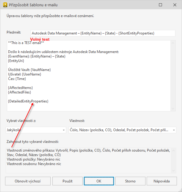

Úprava šablony e-mailového oznámení:
  1. V aplikaci Vault Client klikněte na možnost Nástroje > Správa > Nastavení úložiště.
  2. V dialogu Nastavení úložiště vyberte kartu Změnové příkazy.
  3. Klikněte na tlačítko Přizpůsobit vedle položky Přizpůsobení e-mailových oznámení o změnových příkazech.
  4. Upravte podle potřeby předmět e-mailu.
  5. Přidejte/upravte obsah e-mailu. Můžete také přesouvat text v těle e-mailu.
  6. Přidejte/upravte atributy vlastností v těle e-mailu.

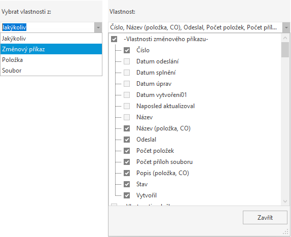

    Přidání atributů vlastností do těla e-mailu:
    • V rozevíracím seznamu Vybrat vlastnosti z vyberte pracovní prostor, ze kterého chcete přidat vlastnosti.
    • V rozevíracím seznamu Vlastnost zaškrtněte políčko u vlastností, které chcete uvést v textu e-mailu, a klikněte na tlačítko Zavřít. Vybrané vlastnosti jsou uvedeny v části Zahrnout tyto vybrané vlastnosti.
    • Do těla e-mailu byl pod štítky {AffectedItems} a {AffectedFiles} přidán nový atribut vlastnosti {DetailedEntityProperties}. Chcete-li štítek {DetailedEntityProperties} přesunout do jiné části těla e-mailu, můžete jej zkopírovat a vložit.
      Poznámka: V těle e-mailu se zobrazují pouze štítky, které jsou součástí atributu {DetailedEntityProperties}.
    Poznámka: Do těla e-mailu můžete přidat volný text, ale nelze jej přidat vedle žádné samostatné vlastnosti, která je uvedena v části Zahrnout tyto vybrané vlastnosti.
  7. Kliknutím na tlačítko OK uložte změny.
  8. V případě potřeby kliknutím na tlačítko Obnovit výchozí obnovte výchozí stav šablony.
  9. Klikněte na tlačítko OK.

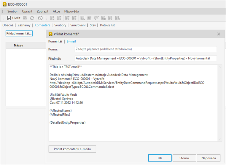

  10. Pokud vás zajímá náhled e-mailového oznámení, vytvořte nový změnový příkaz.
Náhled e-mailového oznámení zobrazíte takto:
  1. Vytvořte nový změnový příkaz.
  2. Na kartě Komentáře klikněte na možnost Přidat komentáře.
  3. V dialogu Přidat komentář klikněte na kartu E-mail.
Můžete upravit předmět i tělo e-mailu ohledně změnového příkazu.
