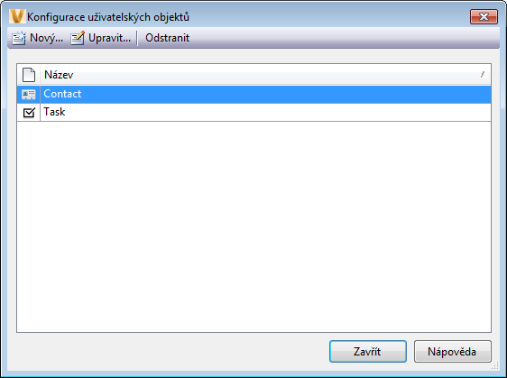

Dialog Konfigurace uživatelských objektů
Vytvořte, upravte nebo odstraňte definice uživatelských objektů.
Poznámka: Chcete-li vytvořit nebo upravit definice uživatelských objektů, potřebujete oprávnění správce.
Přístup
  1. Klikněte na položku > Nástroje > Správa > Nastavení úložiště.
  2. V dialogu Nastavení úložiště vyberte kartu Uživatelské objekty.
  3. Kliknutím na položku Konfigurovat otevřete dialog Konfigurace uživatelských objektů.
