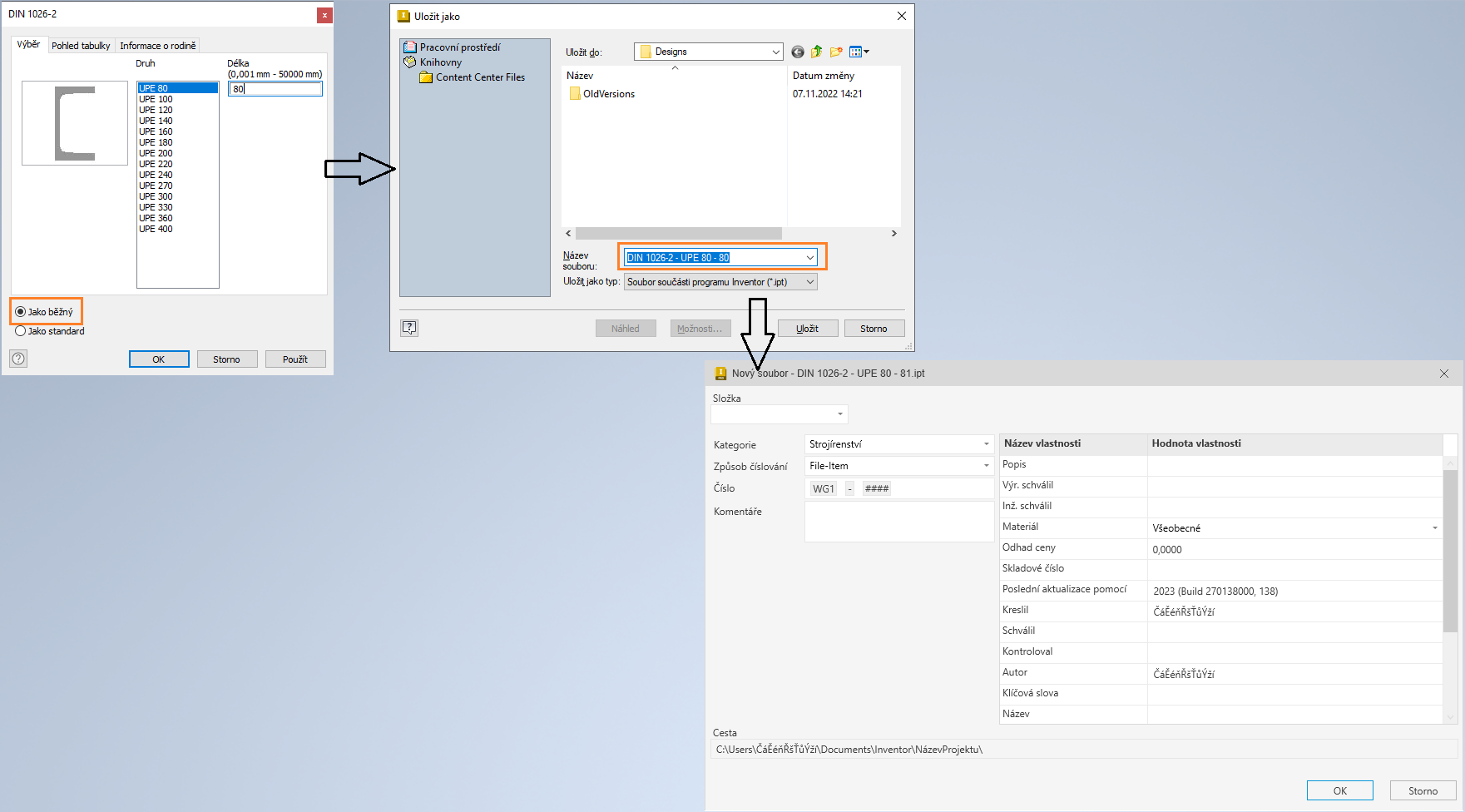

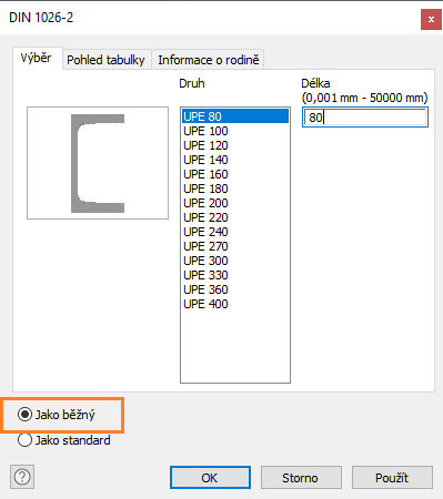

Pomocí uživatelského Obsahového centra můžete při přidávání knihovny do souborů sestav aplikace Inventor změnit název, vlastnosti a další.
Pokud přidáte součást Obsahového centra jako uživatelskou součást, je ve výchozím nastavení vypnuto číslování souborů aplikace Vault a ukládání pomocí nástroje VDS. Uživatelskou komponentu Obsahového centra můžete uložit do cesty projektu. Není k dispozici žádné číslování souborů a interakce s nástrojem VDS.

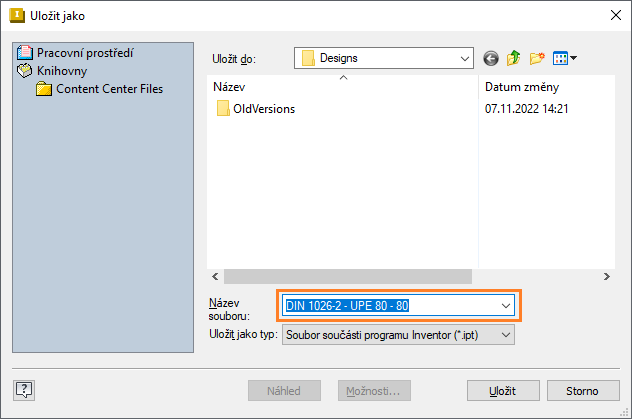

Tuto možnost nakonfigurujte, pokud chcete povolit pouze číslování aplikace Vault a nepotřebujete interakci s nástrojem VDS.
Když pak uložíte uživatelskou komponentu Obsahového centra do cesty projektu, zobrazí se dialog Číslo souboru aplikace Vault, ve kterém lze zadat název souboru. V dialogu „Uložit jako“ vyberte umístění souboru.

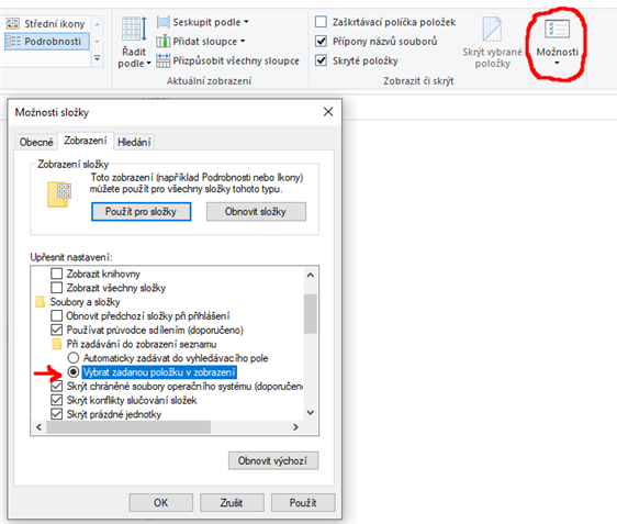

Chcete-li vyhledat složku, povolte v možnostech Průzkumníku Windows možnost „Zobrazit skryté soubory, složky a jednotky“.

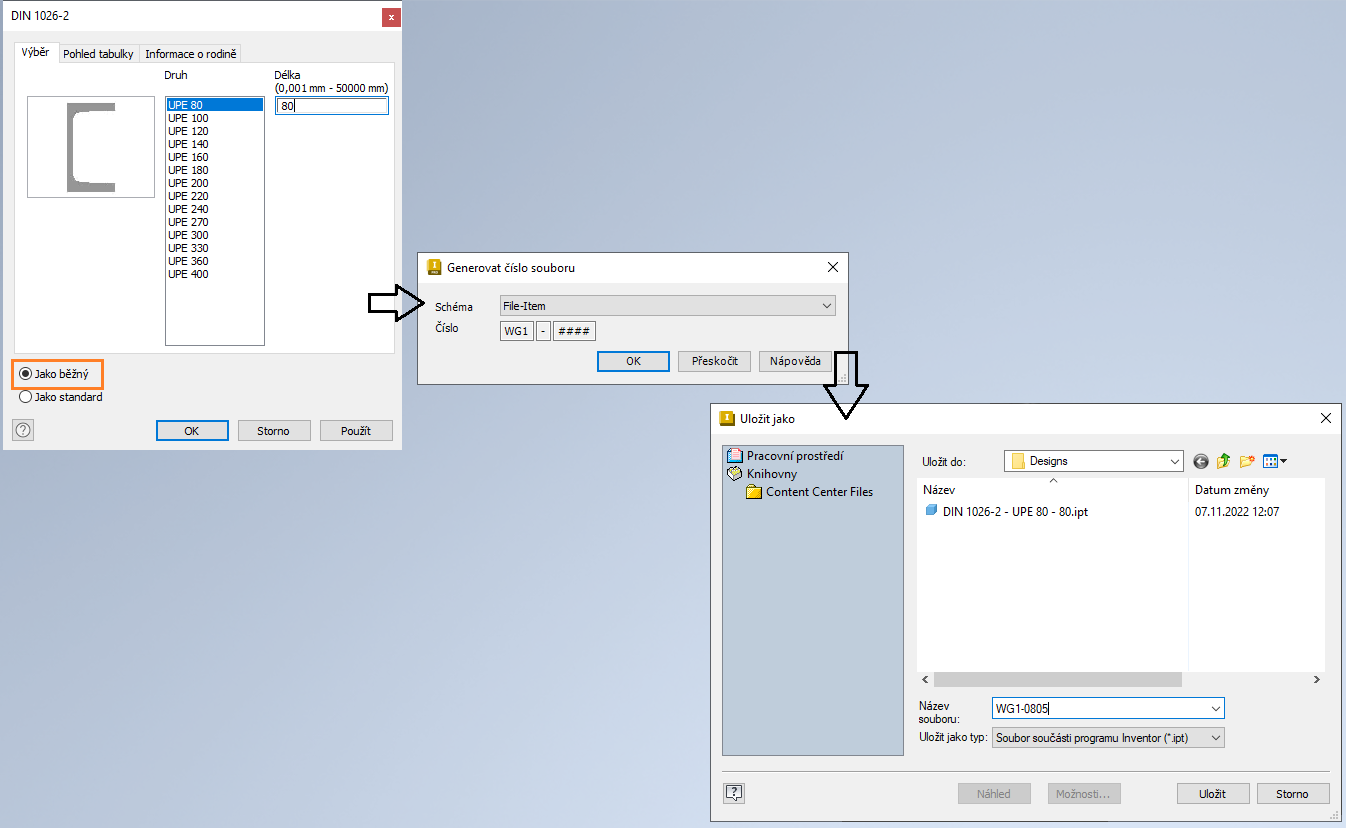

Tuto možnost nakonfigurujte, pokud chcete povolit číslování aplikace Vault i interakci s datovým listem nástroje VDS.
Když pak uložíte uživatelskou komponentu Obsahového centra do cesty projektu, bude dialog Uložit jako součástí možnosti Umístit z Obsahového centra. Dialog VDS přepíše umístění souboru (jak je vybráno v dialogu VDS) i název souboru číslem souboru v úložišti Vault nebo ručně zadaným názvem souboru.
