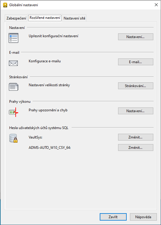

Přístup k rozšířeným nastavením aplikace Vault Server
  1. V konzole serveru ADMS vyberte možnost Nástroje > Správa.
  2. V dialogu Globální nastavení vyberte kartu Rozšířená nastavení.
Souhrn funkcí
Funkce
popisu,
Upřesnit nastavení konfigurace
Lze konfigurovat následující rozšířená nastavení:
  • přihlašovací údaje pro zosobnění,
  • časový limit připojení,
  • nové cesty ke sdíleným položkám,
  • počet zobrazených souborů protokolů,
  • počet dnů, po který má server uchovávat historii úloh serveru.
Konfigurace e-mailu
Umožňuje označit příjemce e-mailů a odesílat testovací e-mailové zprávy.
Nastavení velikosti stránky
Umožňuje konfigurovat způsob zobrazení řádků dat na stránce.
Prahy upozornění a chyb
Umožňuje konfigurovat mezní hodnoty výkonu.
Hesla uživatelských účtů systému SQL
Umožňuje změnit heslo pro účty služby SQLVaultSys a ADMS_%NázevServeru%.
