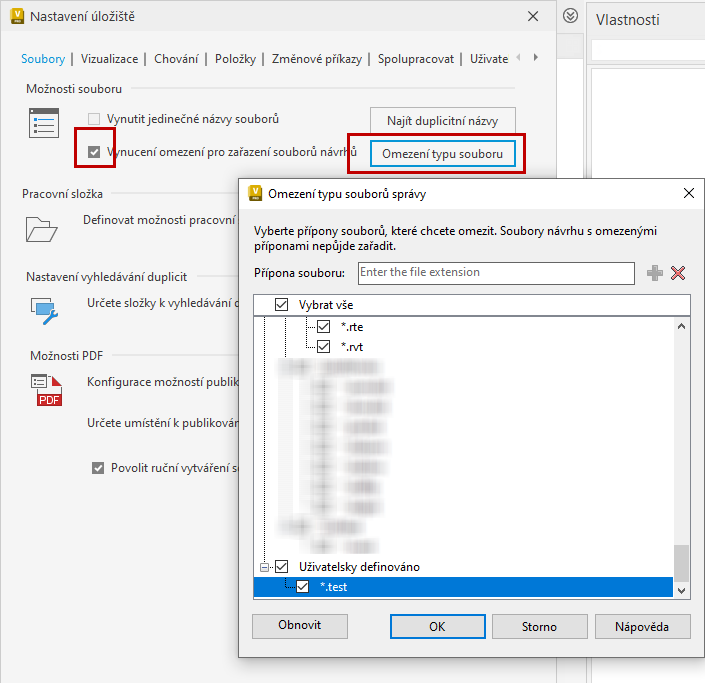

Zobrazení/aktualizace omezení přípon souborů:
Přejděte do dialogu Nastavení úložiště a klikněte na kartu Soubory.
Klikněte na tlačítko Omezení typu souboru.
Zobrazí se dialog Správa omezení typů souborů. V dialogu jsou uvedeny všechny systémové a uživatelsky definované přípony souborů.
V dialogu správy omezení typů souborů máte tyto možnosti:
Kliknutím na tlačítko OK uložte změny.
Kliknutím na tlačítko Obnovit výchozí obnovíte původní nastavení přípon souborů.
