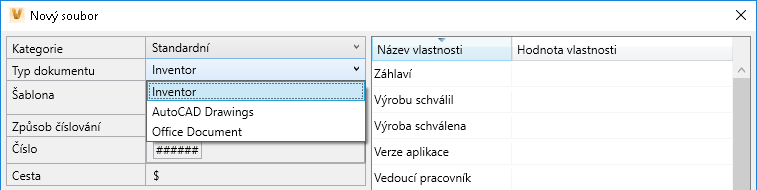

Výchozí dialog Nový soubor nástroje Data Standard obsahuje pole se seznamem Typ Dokumentu.
Pokud uživatel vybere některou z položek v seznamu Typ dokumentu a klikne na tlačítko OK, funkce Nový standardní soubor vyhledá příslušnou šablonu ve složce úložiště asociované s tímto typem dokumentu. Šablona se použije k vytvoření nového souboru.

Element <Name> definuje hodnotu, která se zobrazí v poli se seznamem v dialogu Nový soubor. Hodnota elementu <TemplatePath> se uživateli nezobrazuje, ale používá se k nastavení hodnoty TemplatePath v modelu pohledu.
Pole se seznamem Typ dokumentu vypadá takto:
<Label Content="Document Type" Grid.Row="2" Grid.Column="0" />
<ComboBox ItemsSource="{Binding Source={StaticResource DocTypes}, XPath=DocTypeInfo}"
          Name="DocTypeCombo"
          Grid.Row="2"
          Grid.Column="1"
          IsEnabled="{Binding IsNewEntryDialog}"
          DisplayMemberPath="Name"
          SelectedValuePath="templatepath"
          SelectedValue="{Binding TemplatePath}"
          SelectedIndex="0"></ComboBox>
Atribut DisplayMemberPath definuje, který element ze zdroje dat se zobrazí v poli se seznamem. V tomto případě je nastaven na hodnotu Name.
Atribut SelectedValuePath definuje, který element ze zdroje dat (TemplatePath) je nastaven jako hodnota cesty k šabloně určená k použití.
Atribut SelectedValue="{Binding TemplatePath}" nastavuje vybranou cestu k šabloně v modelu pohledu. Do modelu pohledu je nutné přidat novou provazující vlastnost TemplatePath.
