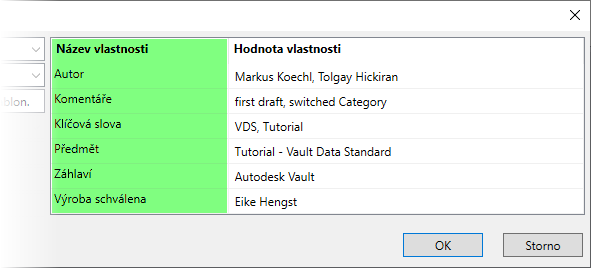

- Cvičení 2 – Povolení řazení specifických pro jazyk v mřížce dynamických vlastností
- Cvičení 3 – Vault Client: Povolení více jazyků u uživatelsky definovaných vlastností
- Cvičení 4 – Klienti CAD: Označení popisky / lokalizace názvů uživatelských vlastností
- Cvičení 5 – Povolení vícejazyčné podpory příkazů nabídek
- Cvičení 6 – Povolení popisků/lokalizace polí statických vlastností
