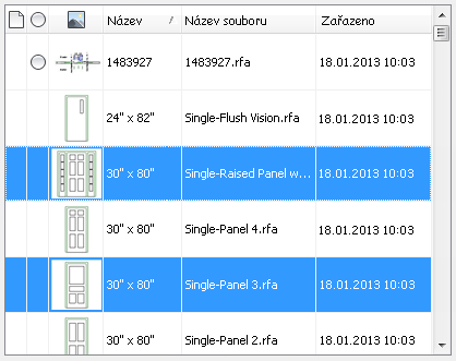

Mřížka
Mřížka obsahuje typy rodin aplikace Revit, které odpovídají aktuálním parametrům vyhledávání. Vyberte typ rodiny aplikace Revit a načtěte jej.

  3. Vyberte v mřížce jeden nebo více typů rodin a klikněte na možnost Načíst.

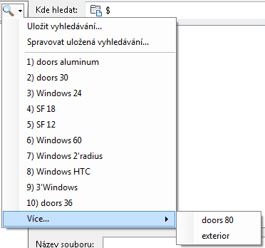

Uložení vyhledávání
  1. Otevřete dialog Načíst rodinu.
  2. Spusťte vyhledávání zadáním textu do pole vyhledávání nebo výběrem kategorie ze seznamu typů kategorií.
  3. Klikněte na rozevírací tlačítko vedle textového pole vyhledávání a vyberte možnost Uložit vyhledávání.
    Konfigurace vyhledávání je uložena.
Načtení vyhledávání
  2. Klikněte na rozevírací šipku vedle textového pole vyhledávání a vyberte uložené vyhledávání, které chcete načíst.
Poznámka: Typy parametrů, které se zobrazují ve vyhledáváních, lze řídit úpravou nastavení v dialogu Možnosti aplikace Vault. Další informace naleznete v části Konfigurace možností úložiště.

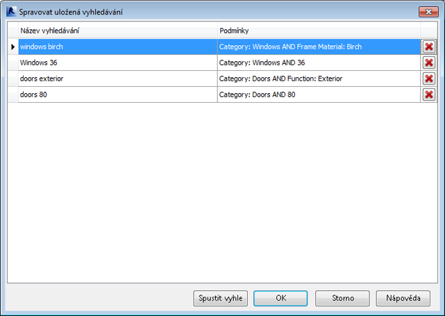

Správa uložených vyhledávání
  2. Klikněte na rozevírací šipku vedle textového pole vyhledávání a vyberte možnost Spravovat uložená vyhledávání.
    Otevře se dialog Správa uložených vyhledávání.
  3. Pokud chcete uložené vyhledávání přejmenovat, klikněte na pole Název a upravte text.
  4. Pokud chcete vyhledávání odstranit, klikněte na tlačítko Odstranit vedle řádku s daným vyhledáváním.
  5. Kliknutím na tlačítko OK uložíte změny a zavřete dialog Správa uložených vyhledávání.
    Kliknutím na tlačítko Spustit vyhledávání spustíte vybrané vyhledávání.
    Kliknutím na tlačítko Storno můžete dialog Správa uložených vyhledávání kdykoli bez uložení opustit.
