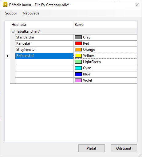

V aplikaci Autodesk Vault Client můžete v dialogu Přiřadit barvu přiřadit standardní barevné mapování. K tomuto dialogu přejdete kliknutím na položky Nástroje ► Správa ► Nastavení úložiště. Klikněte na kartu Chování a potom klikněte v poli Správa zprávy na tlačítko Definovat.

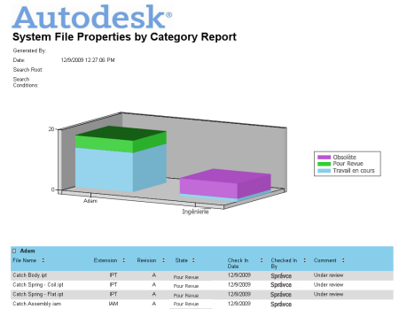

Funkce vytváření zpráv umožňuje data zobrazit ve čtyřech různých grafech:
Poznámka: Pokud zpráva obsahuje typ grafu, který není podporován řízením zpráv CAD, graf nebude na plátně CAD zobrazen. Zprávu lze prohlížet mimo tuto aplikaci pomocí prohlížeče zpráv.
