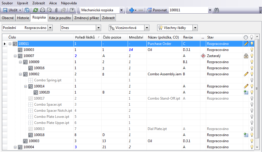

Rozpiska: ikony stavů
Abyste mohli rozpisky spravovat co nejlépe, je důležité porozumět ikonám a nastavením stavů karty Rozpiska.
Poznámka: Funkce rozpisek je dostupná pouze v aplikaci Vault Professional.
Pohled rozpisky položky
Ikony a detaily stavů

Písma a detaily stavů
Písmo | Podrobnosti |
Modré, tučné, kurzíva | Vlastnost byla přepsána uživatelem, ale dosud nebyla uložena do úložiště. |
Černá, kurzíva | Množství bylo přepsáno uživatelem a bylo uloženo do úložiště. |
Černá, standardní písmo | Množství bylo uloženo do úložiště. |
