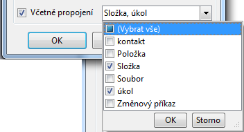

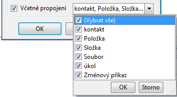

Chcete-li získat další informace o funkcích příkazu Zahrnout propojení, přejděte na následující stránky:
Zahrnutí vlastního propojení objektu
Pokud výběr zahrnuje propojení na instanci uživatelského objektu (úlohu, kontakt, atd.), načtou se pomocí tohoto propojení data ze souborů. Uživatelské objekty neobsahují skutečné soubory, složky, změnové příkazy ani položky. Obsahují pouze odkazy na tyto položky a odkazy na další objekty.
U možnosti Zahrnout propojení se zobrazí všechny definice uživatelských objektů v aplikaci Vault. Všechna propojení obsažené v uživatelském objektu budou následována na základě zbytku výběru. Jestliže například správce definoval uživatelský objekt nazvaný Úlohy a uživatel vybere propojení s tímto objektem a jeho soubory, zahrnou se všechny soubory propojené s touto úlohou do sady ke stažení.
