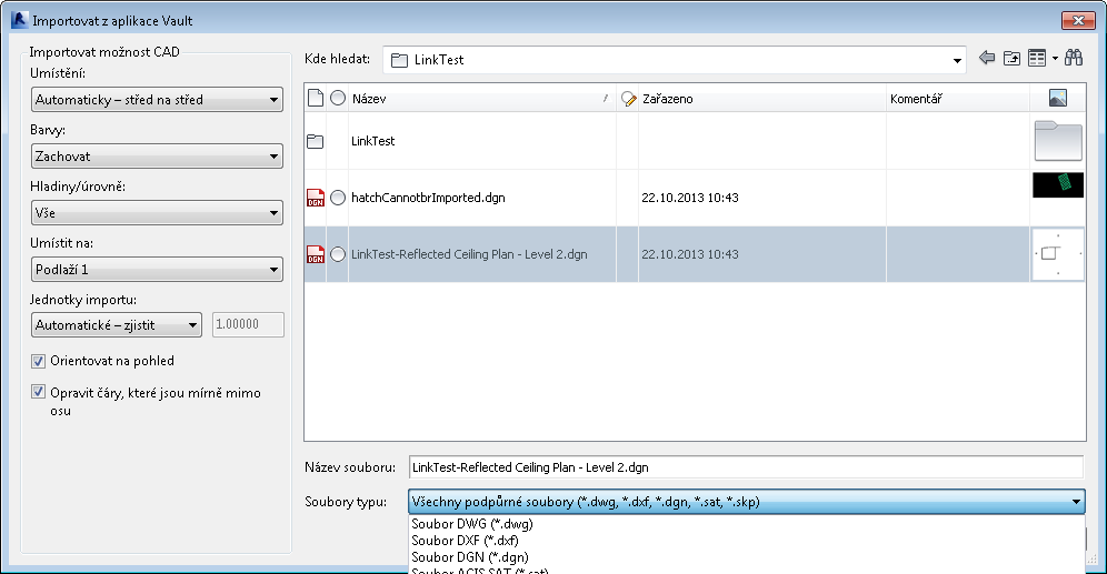

Dialog Importovat z úložiště
Můžete vybrat soubor v úložišti a importovat jej do aktuálního projektu aplikace Revit. V dialogu Importovat z úložiště můžete také zadat možnosti umístění importovaného souboru.

Možnosti umístění
Při importování souboru do aktuálního projektu aplikace Revit můžete vybrat předvolbu umístění.
Následující tabulka popisuje možnosti umístění, ze kterých můžete vybírat. Další informace naleznete v části Možnosti importu a připojení u formátů CAD a modelů aplikace Revit.
Možnost
Podrobnosti
Automaticky – počátek k počátku
Aplikace Revit umístí počátek GSS importu do bodu vnitřního počátku projektu aplikace Revit. Pokud je objekt importu nakreslen ve velké vzdálenosti od svého počátku, může se zobrazovat ve velké vzdálenosti od modelu. Chcete-li toto chování ověřit, nastavte přiblížení na možnost Přizpůsobit pohled velikosti zobrazení.
Automaticky – podle sdílených souřadnic
Poznámka: Tato možnost je k dispozici pouze u souborů aplikace Revit.
Aplikace Revit umístí importovanou geometrii podle její pozice s ohledem na sdílené souřadnice mezi dvěma soubory. Pokud mezi soubory není žádný aktuální sdílený souřadnicový systém, aplikace Revit zobrazí upozornění a použije umístění Automatické – střed na střed. Viz část Sdílené pozice.
Důležité: Při vložení spojení pomocí sdílených souřadnic je pozice správná, ale sdílené umístění musí být nakonfigurováno ručně. Další informace týkající se ruční konfigurace umístění naleznete níže.
Manuálně – počátek
Počátek importovaného dokumentu je umístěn na střed kurzoru.
Manuálně – základní bod
Základní bod importovaného dokumentu je umístěn do bodu určeného kurzorem. Tuto možnost použijte pouze pro soubory aplikace AutoCAD, které mají definován základní bod.
Manuálně – střed
Nastaví kurzor na střed importované geometrie.
