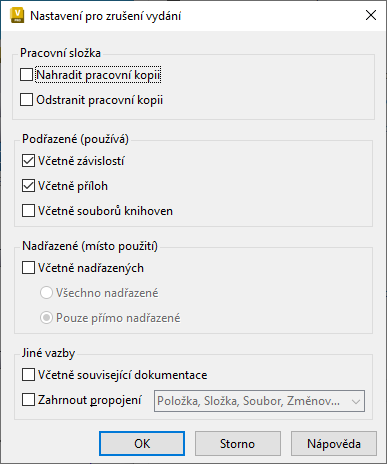

  1. Vyberte položku Nástroje > Možnosti.
  2. V dialogu Možnosti zaškrtněte v části Potlačení dialogu políčko Zrušit vydání.
  3. Klikněte na položku Nastavení pro zrušení vydání.
    Zobrazí se dialog Nastavení pro zrušení vydání.
  4. V dialogu Nastavení vrácení určete, zda nahrazovat místní soubor verzí aktuálně umístěnou v úložišti nebo určit, zda se má nebo nemá mazat pracovní kopie souboru. Výběrem položky Nahradit pracovní kopii zrušíte všechny změny provedené v pracovní kopii souboru.
  5. Zapněte možnost Zařadit podřazené a použijte operaci úložiště na všechny soubory, na kterých vybraný soubor závisí.
  6. Zapněte volbu pro zahrnutí rodičů a použijte operaci úložiště na všechny soubory, které na vybraném souboru závisí. Je-li zapnuta možnost Zařadit nadřazené, můžete určit, zda se mají zařadit přímo nadřazené soubory nebo všechny nadřazené soubory.
  7. Chcete-li operaci úložiště použít na související soubory výkresů, vyberte možnost Zahrnout související dokumentaci.
  8. Chcete-li operaci použít na soubory shromážděné pomocí propojení se soubory, složkami, položkami nebo změnovými příkazy, vyberte možnost Zahrnout propojení.

  9. Klikněte na tlačítko OK.
  10. V dialogu Možnosti klikněte na tlačítko OK.
