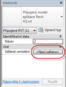

  1. Vyberte přidané spojení.
    Zobrazí se vlastnosti spojení.
  2. Kliknutím na tlačítko „Nesdílené“ vedle vlastnosti Sdílené umístění otevřete dialog pro výběr umístění.

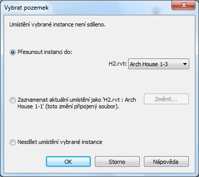

  3. V dialogu pro výběr umístění vyberte přepínač Přesunout instanci do a vyberte název umístění, ve které se spojení aktuálně nachází (např. dům s klenbou 1–3).
  4. Klikněte na tlačítko OK.
