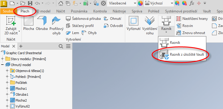

Na pásu karet klikněte na kartu Plech > Razník a vyberte možnost Razník z úložiště Vault.
V dialogu Vybrat soubor z aplikace Vault vyhledejte tvar razníku a klikněte na tlačítko Otevřít. Otevře se dialog Razník.
