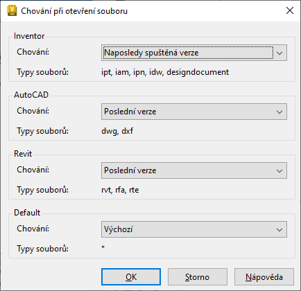

  1. V aplikaci Vault Client vyberte položky Nástroje > Možnosti.
  2. Vedle položky Nastavení chování při otevření souboru klikněte na položku Nastavení.
  3. V dialogu Chování při otevření souboru nastavte předvolby otevírání souborů pro jednotlivé aplikace CAD.

  4. Po dokončení uložte změny kliknutím na tlačítko OK.
