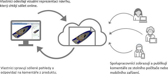

Sdílené pohledy
Sdílené pohledy slouží k online spolupráci s lidmi, s nimiž pracujete.
Sdílené pohledy
Sdílené pohledy slouží ke spolupráci na vizuální reprezentaci modelu nebo návrhu online. Sdílený pohled můžete například vytvořit pro zákazníka, který má návrh schválit, nebo jeho pomocí můžete prodejnímu týmu poskytnout snadný přístup k místním prezentacím. Každý, komu poskytnete odkaz, může sdílený pohled zobrazit a komentovat, aniž by musel mít nainstalovaný jakýkoli produkt společnosti Autodesk. Když někdo sdílený pohled okomentuje, obdržíte e-mail. Zobrazovat a odpovídat na komentáře nebo spravovat sdílený pohled můžete přímo prostřednictvím produktu společnosti Autodesk.
Sdílené pohledy jsou k dispozici pro předplatitele aplikace Vault Professional.
Chcete-li odeslat sdílený pohled, předplaťte si používání aplikace Vault.
Sdílený pohled
Sdílený pohled je vizuální reprezentace zobrazení modelu nebo návrhu odeslaná z produktu společnosti Autodesk a dostupná online. Můžete odeslat jakýkoli sdílený pohled nezatížený autorskými právy. Platnost sdíleného pohledu vyprší ve výchozím nastavení po 30 dnech.
Jakmile vytvoříte sdílený pohled, v prohlížeči Autodesk Viewer se zobrazí automaticky otevřené okno s odkazem na sdílený pohled. Díky tomu můžete odkaz snadno odeslat svým spolupracovníkům. Spolupracovníci žádný produkt společnosti Autodesk nepotřebují. Spolupracovníci mohou pohled kontrolovat a komentovat přímo v prohlížeči Autodesk Viewer.
Seznam sdílených pohledů
Seznam sdílených pohledů vám jako vlastníkovi umožňuje rychle přistupovat ke sdíleným pohledům, zakládat nová vlákna komentářů a odpovídat na komentáře prostřednictvím produktu společnosti Autodesk. Seznam sdílených pohledů také poskytuje možnosti správy, například prodloužení data vypršení platnosti nebo odstranění sdíleného pohledu.
Poznámka: Správci mohou sdílené pohledy povolit nebo zakázat. Viz část Nastavení správy spolupráce.
