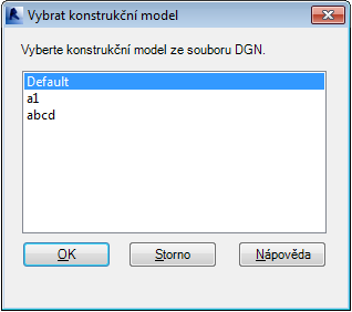

Výběr konstrukčního modelu
Když připojíte nebo importujete soubor DGN z úložiště a soubor obsahuje více než jeden model, zobrazí se dialog Vybrat konstrukční model. Všechny modely v souboru DGN jsou uvedeny v seznamu.
Vyberte konstrukční model ze souboru DGN a kliknutím na tlačítko OK dokončete připojení nebo import souboru DGN.
Poznámka: Ze seznamu lze vybrat pouze jeden model.
