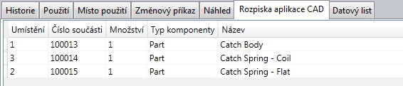

Náhled CAD/BOM
V podokně náhledu CAD/BOM se zobrazují podrobnosti rozpisky vybraného souboru, včetně dalších dat shromážděných z vnějších aplikací.

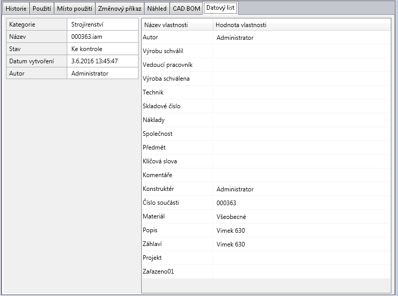

Náhled datového listu
Náhled datového listu zobrazuje vlastnosti standardního souboru určené správcem. Výchozí datový list například obsahuje rychlý přehled důležitých informací o souboru, například stav životního cyklu a kategorii.
