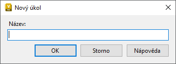

V následujícím příkladu uživatel vytvoří novou úlohu.
V dialogu Nový <uživatelský objekt> zadejte název instance uživatelského objektu.
Tento uživatel možná bude chtít například vytvořit instanci úloh s názvem Kontrola Janova návrhu.
Klikněte na tlačítko OK.
Nová instance uživatelského objektu je přidána.
