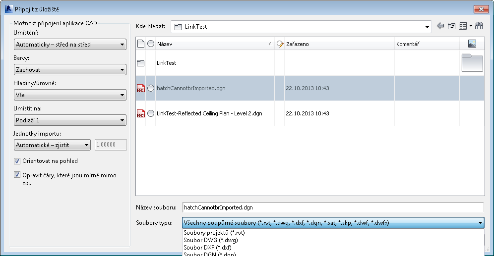

Dialog Připojení z úložiště
V úložišti můžete vybrat soubor, který bude připojen k aktuálnímu projektu aplikace Revit, a určit možnosti umístění připojeného souboru v dialogu Připojit z úložiště.

Možnosti umístění
Při připojování souboru k aktuálnímu projektu aplikace Revit můžete vybrat předvolbu umístění.
Následující tabulka popisuje možnosti umístění, ze kterých můžete vybírat.
