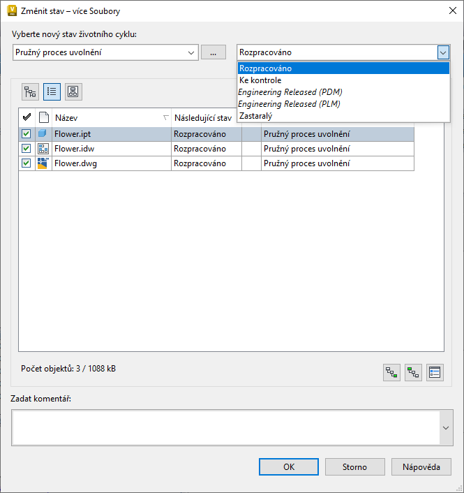

Chcete-li změnit stav životního cyklu souboru, zvolte u každého souboru rozevírací nabídku Nový stav životního cyklu a vyberte požadovaný stav. V rozevírací nabídce Stav životního cyklu u každého souboru jsou uvedeny všechny dostupné stavy pro danou definici životního cyklu (u nichž je povolen přechod z aktuálního do uvedeného stavu).
Změna stavu životního cyklu u konkrétního souboru
Chcete-li změnit definici životního cyklu souboru, klikněte uvnitř tabulky na tlačítko „...“ v rozevírací nabídce Filtr definic životního cyklu. Zobrazí se dialog, ve kterém můžete k souboru vybrat novou definici životního cyklu. V tomto dialogu se zobrazí všechny definice životního cyklu přiřazené ke kategorii, do které soubor patří. Poté, co uživatel vybere novou definici životního cyklu a klikne na tlačítko OK, zobrazí se u vybraného souboru nová definice a jeho stav se změní na výchozí stav vybrané definice životního cyklu.

Rozevírací nabídka Filtr definic životních cyklů obsahuje všechny definice životních cyklů existujících pro soubory uvedené v tabulce vztahů. Tento filtr se používá ve spojení s rozevírací nabídkou Stav životního cyklu. Obě tyto rozevírací nabídky slouží k aktualizaci všech dat v rámci dané definice životního cyklu na nový stav životního cyklu. Chce-li uživatel změnit stav životního cyklu u všech dat projektu pro danou definici životního cyklu, je pracovní postup následující:
  1. V rozevírací nabídce Filtr definic životních cyklů zvolte definici životního cyklu, u které chcete dávkovou aktualizaci provést.
  2. V rozevírací nabídce Stav životního cyklu vyberte souborům přiřazeným k dané definici životního cyklu nový stav. Touto akcí změníte pouze stav životního cyklu souborů, u kterých je v rozevírací nabídce Filtr definic životních cyklů uvedena definice životního cyklu.
Chcete-li například změnit všechny soubory v mřížce, které se v tu chvíli nacházejí ve stavu Základní vydávací proces, na stav Rozpracováno, vyberte v rozevírací nabídce Filtr definic životních cyklů položku Základní vydávací proces. U stavů v mřížce ještě v této chvíli neproběhly žádné změny. Dále v rozevírací nabídce Stav životního cyklu vyberte položku Rozpracováno. Všechny soubory v mřížce, jejichž stav je Základní vydávací proces, budou změněny na stav Rozpracováno.
Poznámka: Pokud změníte jakákoli nastavení vztahů (například přidáte závislosti), zatímco je v nabídce Filtr definic životních cyklů vybrán životní cyklus a v nabídce Nový stav životního cyklu je vybrán stav, u všech nových souborů přidaných v důsledku změny nastavení, u kterých definice životního cyklu odpovídá definici vybrané v nabídce Filtr definic životních cyklů, se stav životního cyklu změní na vybraný.
Výběr nové definice životního cyklu
Definici životního cyklu lze u všech dat projektu v mřížce změnit tak, že kliknete na tlačítko „...“ a vyberete novou definici životního cyklu. Definice životního cyklu uvedené v dialogu Změnit definici životního cyklu zahrnují pouze životní cykly, které by byly použity na všechny soubory v mřížce souborů. V dialogu je tedy uveden určitý průnik definic životních cyklů, které jsou k dispozici pro každý soubor v mřížce objektů. Definice životního cyklu je pro určitý soubor k dispozici v případě, že je daný životní cyklus přiřazen ke stejné kategorii jako objekt.
Po výběru definice životního cyklu a kliknutí na tlačítko OK budou všechny soubory v mřížce uvedeny se zvolenou definicí životního cyklu. Jejich stav se přitom změní na výchozí stav nové definice životního cyklu (pokud již ovšem nedošlo k nastavení dat projektu na vybranou definici životního cyklu).
