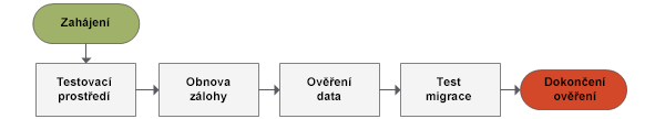

Fáze 1: Ověření zálohování a zkušební migrace
Společnost Autodesk doporučuje zahájit každou aktualizaci aplikace Vault provedením ověřeného zálohování.
Následující postup testování aktualizace je upřednostňovanou metodou ověření zálohy.
Testovací prostředí
Doporučuje se provést zkušební aktualizaci serveru Vault v počítači, který je podobný provoznímu serveru. Testovací aktualizace prověří, že záloha je platná, a identifikuje případná úskalí bez dopadu na provozní prostředí. Následuje přehled výhod testovacího prostředí.

Obnova zálohy
Provozní zálohu v testovacím prostředí obnovte pomocí aplikace serveru úložiště.

Ověření obnovených dat
Zkontrolujte, zda je úložiště souborů i databáze kompletní a že obnovené prostředí je funkční. K ověření konfigurace, obsahu a aplikace serveru úložiště použijte klienta.
Zkušební migrace
Prostředí otestujte pomocí postupů popsaných v tomto dokumentu. Použití testovacího prostředí představuje bezpečnou možnost, jak se seznámit s procesem migrace a odhalit nečekané překážky. Ačkoli tento proces trvá dlouho, může ve svém důsledku ušetřit čas a předejít nepříjemnostem, protože nebude ovlivněno provozní prostředí.
