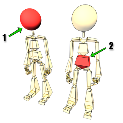

Beim Verknüpfen von Hierarchien für die Verwendung mit inverser Kinematik müssen Sie zwei zusätzliche Prinzipien berücksichtigen:
1 und 2 stellen beide den Stamm der Figuren dar.
Beide Strukturen sind für vorwärtsgerichtete Kinematik geeignet.
Die rechts abgebildete Struktur eignet sich am besten für die meisten Anwendungen der inversen Kinematik.
In der obigen Abbildung werden zwei Verfahren zur Verknüpfung einer Bone-Struktur aufgeführt. Beide Strukturen eignen sich zur Verwendung mit der inversen Kinematik. Die rechts abgebildete Struktur eignet sich jedoch aus folgenden Gründen besser zur Arbeit mit inverser Kinematik:
Bei der links abgebildeten Struktur sind die Arme und der Rumpf mit dem Hals verknüpft. Bei der rechts abgebildeten Struktur sind die Arme und der Hals mit dem Rumpf verknüpft, was realistischer ist.

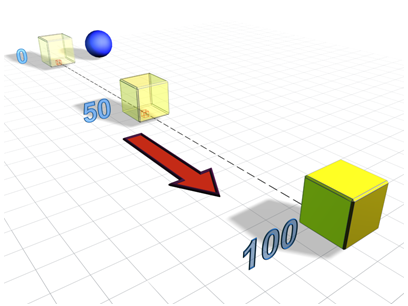

Stellen Sie sich vor, Sie verknüpfen eine feststehende Kugel mit einem animierten Quader.
Ursprüngliche Animation, der Ball ist nicht verknüpft und ist feststehend, während der Quader sich bewegt.

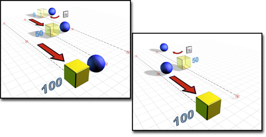

Wenn Sie die Kugel mit dem Quader verknüpfen, wird die Kugel mit dem Quader verschoben. Der Abstand zwischen der Kugel und dem Quader ist davon abhängig, in welchem Frame die Verknüpfung erstellt wurde. Das Verknüpfen der Kugel in verschiedenen Frames hat folgende Auswirkungen:
Links: Der in Frame 0 verknüpfte Ball folgt dem Quader an der Seite.
Rechts: Der in Frame 50 verknüpfte Ball folgt dem Quader in einem Abstand von 20 Einheiten.
Wenn ein untergeordnetes Objekt gelöst wird, werden seine Transformationen in Frame 0 den Transformationen des übergeordneten Objekts in dem Frame entnommen, in dem die Verknüpfung gelöst wurde.

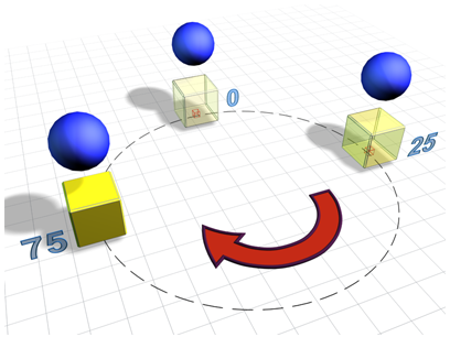

Stellen Sie sich eine Kugel vor, die mit einem Quader verknüpft ist, der sich um das Zifferblatt einer Uhr bewegt. Der Quader startet bei 12 Uhr und wandert über 100 Frames einmal um das ganze Zifferblatt. Es entsteht das Bild eines Quaders, der sich in einem Kreis mit einer darüber verknüpften Kugel bewegt.
Ursprüngliche Animation, der Ball ist verknüpft und folgt dem animierten Quader.

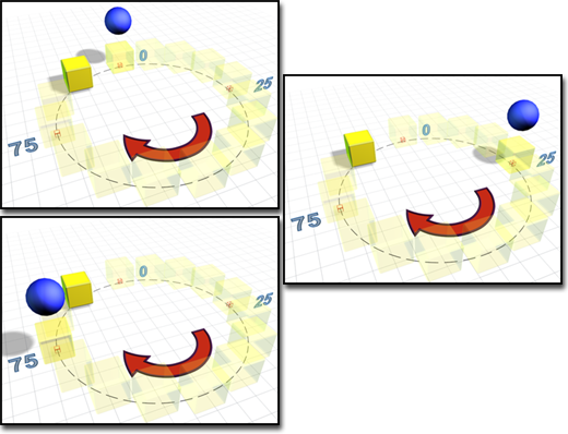

Wenn Sie die Verknüpfung der Kugel mit dem Quader aufheben, folgt die Kugel den Bewegungen des Quaders nicht mehr. Die Position der Kugel wird von ihrer Position, Rotation oder Skalierung an dem Frame bestimmt, an dem die Verknüpfung gelöst wurde. Das Aufheben der Verknüpfung der Kugel in verschiedenen Frames hat folgende Auswirkungen:
Im Uhrzeigersinn von oben, Position der unverknüpften Kugel in Frame 0, 25 und 75.
