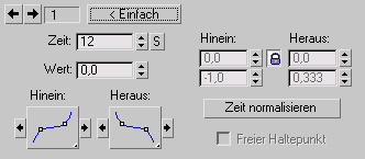

Eigenschaften für den Bezier-Float-Controller.
Unter Bezier-Controller finden Sie eine Beschreibung dieser Parameter.
