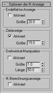

Hier finden Sie Steuerelemente, mit denen verschiedene Gizmos im Ansichtsfenster aktiviert und deaktiviert werden können. Dieses Rollout enthält die Ziel- und Endeffektoren, den Vektorhaltepunkt des Drehwinkel-Manipulators sowie die IK-Berechnungsanzeige selbst.
So zeigen Sie mehrere IK-Berechnungen in einer einzelnen Kette an:
Die Anzeige aller Ziele bleibt aktiviert, unabhängig davon, ob sie ausgewählt sind oder nicht.
Steuert die Darstellungsweise der Endeffektoren in der IK-Kette.
Steuert die Darstellungsweise der Ziele in der IK-Kette.
Steuert die Anzeige des Drehwinkel-Manipulators in der IK-Kette. Aktivieren Sie diese Option, und wechseln Sie dann zum Manipulationsmodus, um den Drehwinkel-Manipulator anzuzeigen.
Steuert die Darstellungsweise der IK-Berechnungsanzeige, d. h. der Linie zwischen den Anfangs- und Endgelenken, für andere Berechnungen. Aktivieren Sie diese Option, wenn mehrere Ketten gleichzeitig angezeigt werden sollen.
Die IK-Berechnungsanzeige ist für die aktuell ausgewählte Kette immer aktiv.
