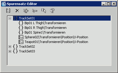

Im Dialogfeld "Spursatz-Editor" können Sie Spursatzlisten durchsuchen, Spuren zu einem Spursatz hinzufügen bzw. daraus entfernen, Elemente eines Spursatzes basierend auf einer Auswahl aus der Hierarchieliste markieren und umgekehrt.
So erstellen Sie einen Spursatz aus ausgewählten Spuren
Ein neuer Spursatz mit den ausgewählten Spuren wird angezeigt.
So bearbeiten Sie den Inhalt eines Spursatzes:
Dieser Vorgang schließt an den vorhergehenden an und behandelt das Hinzufügen und Entfernen von Spuren zu bzw. aus dem Spursatz.
Die markierten Spuren sind jetzt Teil des Spursatzes.
Die markierten Spuren werden aus dem Spursatz entfernt.

Im Dialogfeld "Spursatz-Editor" werden alle aktuellen Spursätze angezeigt. Sie können die Spurliste eines Satzes erweitern bzw. reduzieren, indem Sie auf das Pluszeichen (+) bzw. Minuszeichen (-) neben dem Namen des Spursatzes klicken.
Fügt einen neuen Spursatz hinzu, der aus allen markierten Spuren in der Hierarchieliste besteht.

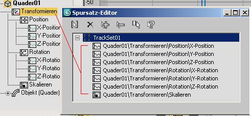

Nur Blatt-Spuren können in einen Spursatz aufgenommen werden. Wenn Sie eine übergeordnete Nicht-Blatt-Spur markieren, werden stattdessen alle ihre untergeordneten Blatt-Spuren hinzugefügt.
Ein Spursatz, der aus einer übergeordneten Nicht-Blatt-Spur erstellt wurde, enthält alle untergeordneten Blatt-Spuren.
