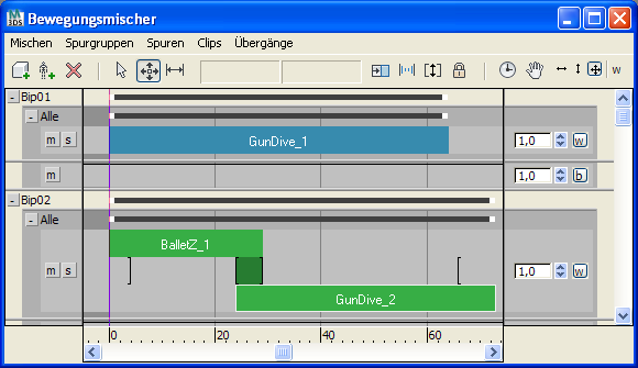

Wenn Sie einen Clip in den Mischer laden, wird er mit Namen als Balken in der Spur angezeigt.
Auf dem Clip können auch noch weitere Informationen, wie z. B. Angaben zum Start- und zum End-Frame und zur Clip-Skalierung, angezeigt werden. Sie können die Informationen, die auf dem Clip angezeigt werden, ändern, indem Sie im Werkzeugkasten des Bewegungsmischers auf Einstellungen klicken und im Dialogfeld Einstellungen die Clip-Optionen ändern.
Clips können an mehreren Stellen im Mischer verwendet werden. Jede Version des Clips zeigt den Namen der BIP-Datei, gefolgt von einer Nummer, wie 1 oder 2, an. Im Namen kann sich auch der Buchstabe Z zwischen dem Namen und der Nummer befinden. Anhand dieser Suffixe können Sie erkennen, wie der Clip vom Bewegungsmischer interpretiert wird.
Wenn Sie einen Biped-Clip aus einer Datei laden, haben Sie die Möglichkeit, die niedrigste Fußausgangshöhe auf Z=0 (Konstruktionsebene) zu setzen. Wenn Sie diese Option aktiviert lassen, wird die Bewegung im Raum verschoben, sodass die Füße des Bipeds im ersten Frame des Clips auf die Konstruktionsebene fallen. Um diese Einstellung deutlich zu machen, erscheint nach dem Clip-Namen der Buchstabe Z.
Wenn Sie zum ersten Mal einen Clip in den Mischer laden, wird an den Namen des Clips die Nummer 1 angehängt. Wenn Sie denselben Clip in einem anderen Teil des Mischers klonen oder laden, wird auf dem Clip dieselbe Nummer oder eine andere Nummer angezeigt, abhängig von, ob der neue Clip eine Instanz oder eine Adaptation des ursprünglichen Clips ist. Instanzen sind Versionen ein und desselben Clips, die mit demselben Objekt oder anderen Objekten gleicher Größe verwendet werden. Adaption dagegen sind Versionen des Clips, die mit Objekten unterschiedlicher Größe verwendet werden.
Clip-Instanzen werden im Mischer mit demselben Suffix angezeigt, während sich das Nummernsuffix bei Adaption mit jeder neuen Adaption um 1 erhöht. Wenn Sie beispielsweise einen Clip mit der Nummer 1 auf einer Spur für dasselbe Objekt klonen, folgt auf dem Namen des neuen Clips auch die Nummer 1. Wenn Sie den Clip auf ein Objekt mit einer anderen Größe klonen, handelt es sich beim neuen Clip um eine Adaptation und auf den angezeigten Name folgt eine laufende Nummer, in diesem Fall die Nummer 2. Wenn Sie die Adaption auf eine andere Spur für dasselbe Objekt klonen, handelt es sich beim neuen Clip um eine Instanz dieses Clips, das mit der Nummer 2 angezeigt wird. Anhand dieser Nummern können Sie erkennen, bei welchen Clips es sich um Instanzen und bei welchen es sich um Adaptationen eines anderen Clips handelt.
